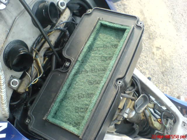

UPDATE!!!!
hahaha...dah basi kot thread ni...
just nak tunjuk saya punya "Scotch Brite" air filter...selepas seminggu lebih.... cun....
dah ulang alik muar, dan ke kampus.
apa macam? boleh challenge K&N tak? RM3.80.............

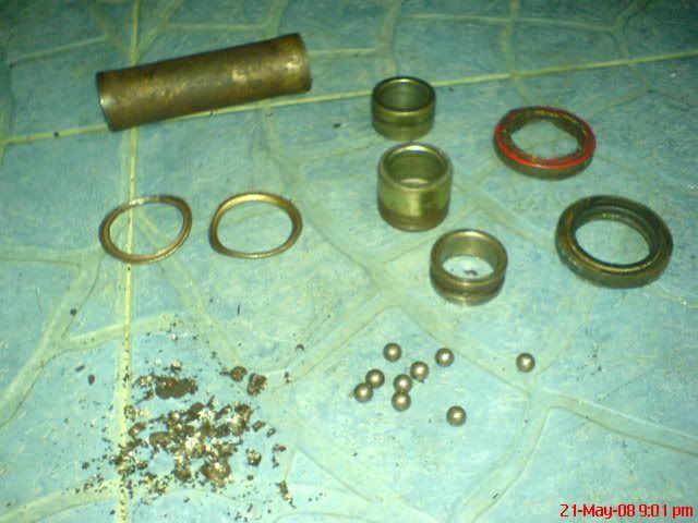

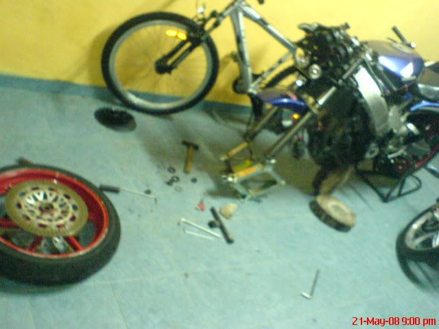

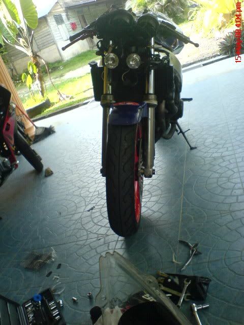

ni ada gambo sesikit masa barai kat umah...agak terhad sket sbb tools tak cukup + malas nak amik gambo. tgn minyak2.
naked
pasang lampu bulat dua ketol..H3 bulb...55w each.
bukak tayar depan. xpnah bukak sendiri. masyaallah dia punya ketat...

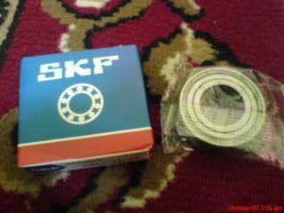

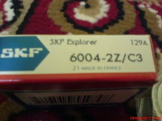

gantikan bearing yg dah pecah jadi serbuk...nasib baik tak effect ke spacers...jalan slow2 dari pasir gudang bwk balik umah.
2 bijik bearing utk front wheel. kod 6004 kiri dan kanan. RM11.00 each. amik yg mahal,kualiti iaitu brand SKF. thanks abg art sbb tunjuk kedai tu.
tadaa....naked beb. adik bradik nsr barren.
naked

motor ko wat naked lagi cun la zul... lgpun, hdlight yg 2 bijik tu nmpak cam mata C3PO... biar naked je ar.. rawkkk...

oooOOOOooooo gitu rupanyer NAKED BIKE
jgn org nyer fully naked dah....

ronan wrote:motor ko wat naked lagi cun la zul... lgpun, hdlight yg 2 bijik tu nmpak cam mata C3PO... biar naked je ar.. rawkkk...
xleh bang..kalo roadblock sure xlepas.
kalo wat naked, takde tempat nk ltak side mirror, signal depan. pastu wiring bahagian depan tu terdedah sgt. skang mmg tgh carik fairing depan CBR.

xnak. aku nak carik koverset asal.
